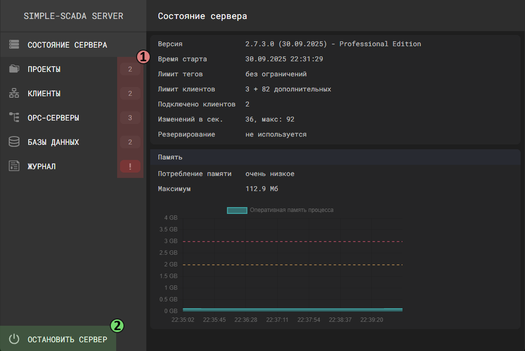

Важно! После редактирования проекта, который сейчас запущен на сервере Simple-Scada, необходимо перейти на вкладку "Проекты" и перезапустить проект. При этом на клиентах перезапуск не требуется - проект обновится автоматически.
Для подключения к интерфейсу сервера Simple-Scada следуйте инструкции.
1.Если на вкладке имеется какая-либо информация, то напротив вкладки отображается иконка. Например, если подключиться к серверу с нескольких клиентов, то напротив вкладки "Клиенты" появится иконка с количеством подключенных клиентов. Аналогично и для других вкладок.
2.Кнопка "Остановить сервер" - вызывает остановку всех проектов и завершает работу сервера Simple-Scada. Также, завершить работу сервера Simple-Scada можно через системный трей -> клик ПКМ по иконке сервера -> "Выход".
Сервер Simple-Scada выполняет следующие задачи:
•взаимодействует с OPC-серверами, читает и записывает значения тегов;
•выполняет скрипты;
•работает с базами данных, выполняет архивацию переменных;
•работает с десктоп и web клиентами;
•поддерживает функции резервирования и одновременную работу с несколькими проектами;
•поддерживает работу по защищенному каналу связи;
•поддерживает распределение задач на разные потоки, что позволяет быстрее выполнять задачи в многоядерных системах;
