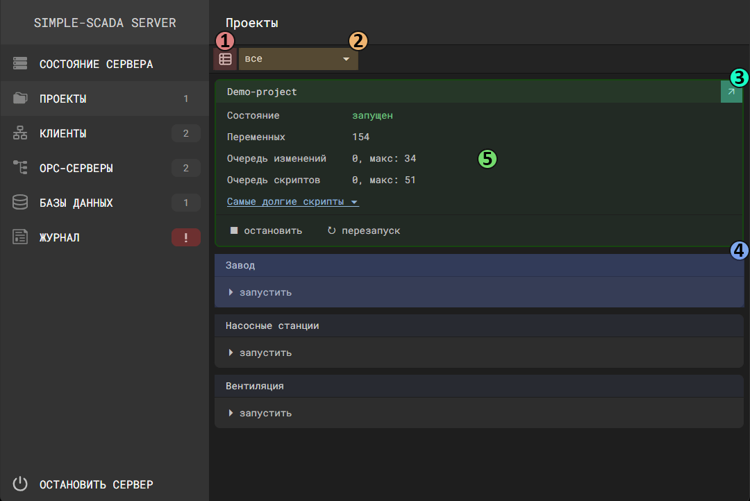

На вкладке интерфейса сервера "Проекты" отображается перечень проектов и их состояние.
1.Кнопка переключения списка проектов на табличный (компактный) вид.
2.Используя выпадающий список можно показать все проекты или только активные.
3.Если для проекта настроен web-доступ, то в верхнем правом углу будет отображаться иконка со стрелкой "🡥". Нажмите на нее, чтобы открыть веб-клиент в новой вкладке браузера и подключиться к проекту.
4.Для остановленных проектов отображается только название проекта и кнопка "запустить".
5.Запущенные проекты выделяются зеленым цветом и содержат следующую информацию:
•Имя проекта – отображается в заголовке.
•Состояние – текущее состояние проекта: в очереди, запускается, запущен, останавливается.
•Переменных – общее количество переменных проекта (внутренние + внешние). Переменные, объявленные в скриптах проекта, не учитываются.
•Очередь изменений – текущее и максимальное количество изменений свойств объектов проекта, ожидающих отправки клиентам. Пример: каждый раз, когда через скрипты меняется свойство любого объекта проекта (цвет изображения, видимость и т.п.), это изменение сначала помещается в очередь изменений. Затем оно извлекается из очереди и отправляется на десктоп и веб-клиенты. Таким образом, если очередь изменений равна 0, то все изменения отправлены клиентам.
•Очередь скриптов – текущее и максимальное количество скриптов проекта, ожидающих выполнения. 0 - все скрипты выполнены. Если очередь скриптов постоянно растет, то с большой вероятностью в проекте имеются тяжелые, плохо написанные скрипты, которые нужно исправить.
•Самые долгие скрипты – в этом списке отображаются десять самых долгих скриптов проекта. Скрипты, на выполнение которых было затрачено менее 100 мс, не учитываются. Список отсортирован по убыванию, т.е. первый скрипт в списке выполняется дольше всего. Пример: в списке отображается строка "max = 120   avg = 80 мс.  MyScript". Это значит, что на выполнение скрипта MyScript было потрачено максимум 120 мс., а среднее затраченное время (за последние три вызова) равно 80 мс. Для подсчета затраченного времени скада-система использует минимальное количество ресурсов ПК, поэтому допускается погрешность в расчетах. На расчеты также может влиять загруженность процессора. Поэтому рекомендуем обращать внимание только на скрипты, у которых максимальное (max =) и среднее время (avg =) превышает 300 мс.
•Кнопка "остановить" – вызывает остановку проекта.
•Кнопка "перезапустить" – останавливает проект и снова запускает его.
