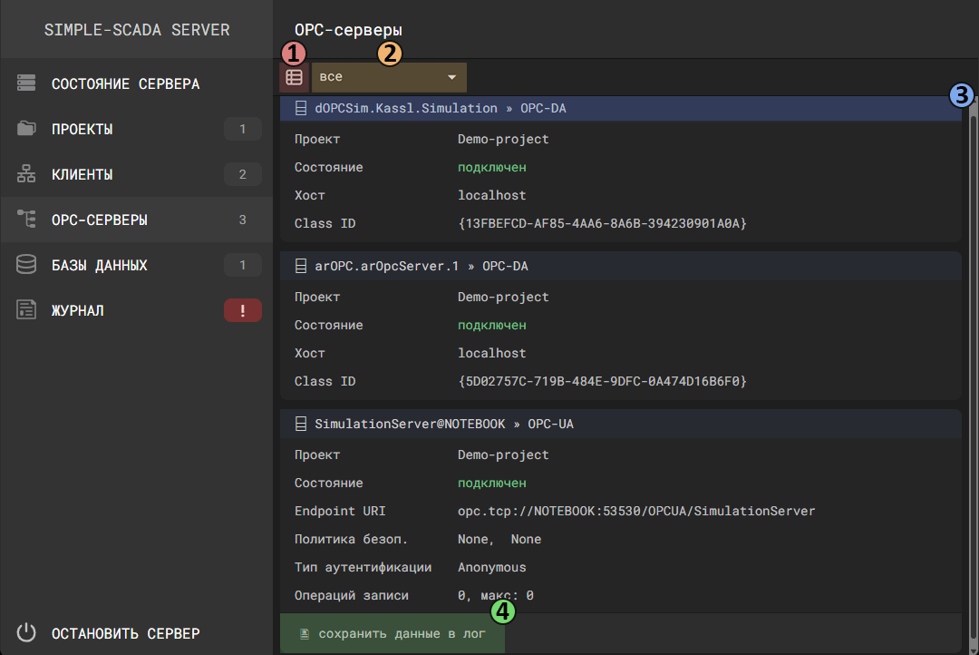

На вкладке интерфейса сервера "OPC-серверы" отображается список OPC-серверов, с которыми в данный момент работают проекты.
1.Кнопка переключения списка OPC-серверов на табличный (компактный) вид.
2.Используя выпадающий список можно показать только UA или только DA серверы.
3.В заголовке каждого OPC-сервера отображается его имя и тип.
4.Кнопка "сохранить данные в лог" (только для UA-серверов) используется, чтобы записать в лог файл сервера Simple-Scada подробную информацию о состоянии UA-сервера и его подписок.
По каждому OPC-серверу доступна следующая общая информация:
•Проект – имя проекта, в котором используется данный OPC-сервер.
•Состояние – текущее состояние OPC-сервера.
Информация для DA-серверов:
•Хост – адрес хоста, на котором запущен DA-сервер.
•Class ID – идентификатор DA-сервера.
Информация для UA-серверов:
•Endpoint URI – идентификатор конечной точки UA-сервера. По сути это сетевой адрес, используемый для подключения к UA-серверу.
•Политика безопасности – политика безопасности и режим безопасности сообщений.
•Тип аутентификации – тип аутентификации пользователя.
•Операций записи – количество операций записи в переменные, ожидающих выполнения. 0 - все записи выполнены.
