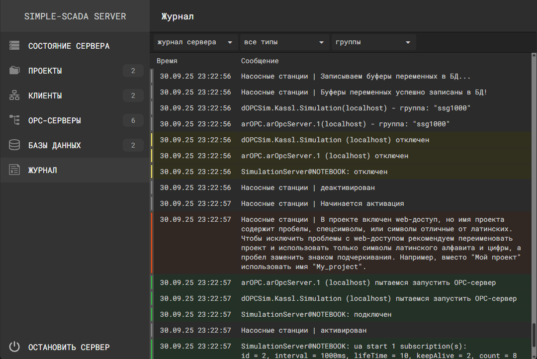

На вкладке интерфейса сервера "Журнал" отображаются сообщения сервера Simple-Scada. Используя выпадающие списки в верхней части, можно настроить отображение сообщений по типу, по группам, либо выбрать тип журнала.
Журнал сервера Simple-Scada разделен на две части. Первая часть (журнал сервера) содержит все сообщения, кроме подключения/отключения клиентов. Вторая часть (журнал подключений) содержит только сообщения о подключении/отключении клиентов. Переключение между журналами осуществляется через выпадающий список в верхней части.
В журнале сервера используется цветовая маркировка сообщений в зависимости от важности сообщения:
•Зеленые – сообщения, относящиеся к нормальной работе.
•Оранжевые – важные сообщения.
•Красные – сообщения об ошибках.
При возникновении проблем или ошибок в работе проекта, необходимо просмотреть журнал сервера Simple-Scada - возможно в нем будут содержаться сообщения, указывающие на причину неполадки. Все сообщения журнала дублируются в файл "..\Simple-Scada 2\Logs\Server-log.txt", который в случае обнаружения проблем в работе необходимо отправить на почту техподдержки support@simple-scada.com. Логи по прошлым запускам сервера Simple-Scada хранятся в папке "\Simple-Scada 2\Logs\Backup\" в течение недели.
