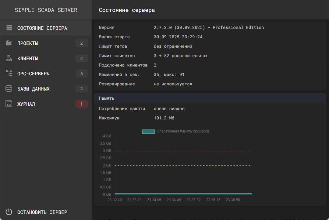

На вкладке интерфейса сервера "Состояние сервера" отображается основная информация о сервере Simple-Scada и ограничениях используемой лицензии.
•Версия – версия сервера Simple-Scada, дата выхода и название редакции.
•Время старта – дата и время запуска сервера Simple-Scada.
•Лимит тегов – максимально допустимое количество внешних переменных (считываемых с OPC-сервера). Пример: используется сервер Simple-Scada с лимитом 5000 тегов. Если создать проект и добавить в него более 5000 внешних переменных, то проект не удастся запустить. При попытке запуска, в журнале сервера отобразится соответствующая ошибка. При запуске нескольких проектов на сервере, будет учитываться общее количество внешних переменных проектов.
•Лимит клиентов - максимально допустимое общее количество десктоп и web клиентов, одновременно подключенных к серверу. Пример: используется сервер Simple-Scada с лимитом на три клиента. К нему можно будет одновременно подключиться с трех клиентов. При попытке подключения с четвертого клиента, будет выдана соответствующая ошибка. Для экономии клиентских подключений можно использовать настройки описанные в этой статье.
•Подключено клиентов – текущее количество клиентов, подключенных к серверу.
•Изменений в сек. – количество изменений свойств объектов, которые генерируют проекты (за последнюю секунду). Пример: на сервере запущены два проекта. В первом проекте скрипт каждую секунду меняет цвет изображения на случайный. Во втором проекте скрипт каждую секунду меняет видимость фигуры. В результате, в строке "Изменений в сек." будет отображаться число 2. После слова "макс:" отображается максимальное количество изменений в сек. с момента запуска сервера.
•Резервирование –  отображает состояние основного/резервного сервера Simple-Scada, когда включено и настроено резервирование серверов.
•Раздел "Память" –  в данном разделе отображается информация о потреблении оперативной памяти основным процессом сервера Simple-Scada. Нормальными можно считать любые значения ниже 2 гигабайт, т.к. основному процессу сервера обычно не требуется больше памяти даже в очень крупных проектах. Операции, которые могут потребовать большого количества оперативной памяти, вынесены в отдельные приложения (например, система отчетов).
▪Потребление памяти –  уровень потребления оперативной памяти основным процессом сервера Simple-Scada.
▪Максимум –  максимальное количество потребленной основным процессом сервера Simple-Scada оперативной памяти, в мегабайтах.
▪График "Оперативная память процесса" – отображает потребление оперативной памяти основным процессом сервера Simple-Scada за последние пять минут. Если на графике виден постоянный рост, то с большой вероятностью можно предположить утечку памяти в скриптах запущенных проектов.
