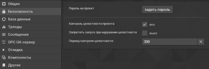

Важно! Пароль на проект нельзя удалить или сбросить. При утере пароля, открыть проект через редактор будет невозможно!
•Пароль на проект – здесь можно задать пароль, который будет необходимо ввести для открытия проекта в редакторе. Установка пароля приводит к шифрованию файлов проекта. Также, выполняется контроль целостности файлов проекта.
•Контроль целостности проекта – ВНИМАНИЕ! Контроль целостности поддерживается только в версиях Standard, Professional и Demo-Time. Включает автоматический контроль целостности файлов проекта. Следует учитывать, что для корректного использования контроля целостности, после работы с отчетами (создание, удаление, изменение) необходимо обязательно выполнить сохранение проекта в редакторе. При выполнении контроля целостности, хэш суммы (SHA-1) по содержимому файлов сравниваются с проверочной хэш суммой из зашифрованного файла (шифрование AES-256), созданного при сохранении проекта в редакторе. В результате контроля, в журнал сервера Simple-Scada и в лог-файл будет выдано аварийное сообщение, если целостность файлов проекта нарушена (либо контроль целостности не удалось выполнить). Сообщение будет содержать список файлов и причину неудачного контроля целостности. Также, в момент запуска контроля целостности и после его выполнения, в проекте будут вызваны скрипты с типом события "Контроль целостности". В таких скриптах можно реализовать выдачу аварийных сообщений, отправку уведомлений о нарушении целостности или выполнить другие необходимые действия. Примеры скриптов контроля целостности можно найти по ссылке.
•Запретить запуск при нарушении целостности – не запускать проект, если целостность файлов проекта нарушена. Список измененных файлов будет выдан в журнал и лог-файл сервера.
•Период контроля целостности – задает период контроля целостности файлов проекта (в секундах). 0 - проверить только один раз, при старте проекта. Следует учитывать, что контроль целостности является относительно затратной процедурой. Скорость выполнения зависит в основном от производительности процессора и скорости чтения с запоминающего устройства. Нужно указать период контроля, который подходит для используемой конфигурации ПК и не нагружает систему.
