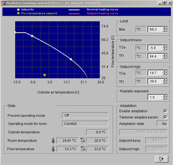

Добрый день.
Имеется ли какой-нибудь инструмент визуализации и редактирования графиков, предположим, отопления?
К примеру, как это реализовано в одноименном продукте:
Если нет, то каким наилучшим образом решить задачу. Заранее спасибо.
