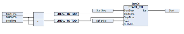

Так как программы для контроллеров так же пишу я, то есть возможность сделать следуещее в Codesys:
Код
VAR RETAIN
StartStop: WORD;
StartTime: LREAL;
StopTime: LREAL;
END_VAR
Тогда переменные StartTime и StopTime, после импорта в Simple-Scada объявляем не Double, а DateTime и можно их использовать в объекте TMCalendar.
Пока так. Но тем не менее хотелось бы иметь нативную поддержку TOD.
