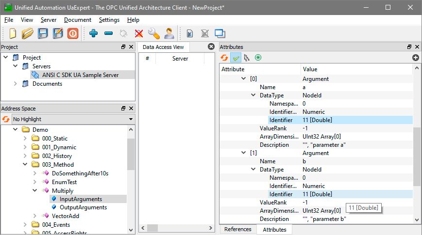

Смотрим какие входные параметры нужно передать в метод. В данном случае, видим что в метод нужно передать два параметра типа Double:

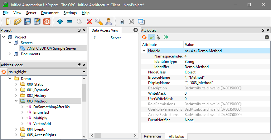

Выделяем папку, внутри которой лежит метод и смотрим ее полный адрес.
