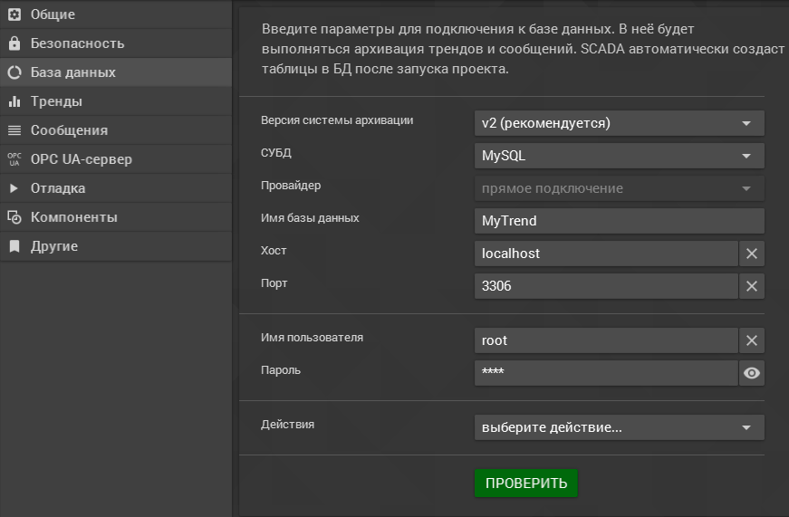

После установки компонентов СУБД MySQL, нужно настроить подключение к БД через редактор Simple-Scada. Для этого необходимо перейти к настройкам БД (Проект -> Настройки -> База данных):
После ввода параметров БД нажимаем кнопку "Проверить". Если соединение прошло успешно, появится окно:
При возникновении ошибки, внимательно проверьте введенные параметры (особенно пароль пользователя) и попробуйте повторить попытку. Теперь тренды и сообщения будут сохраняться в базу данных MySQL.
