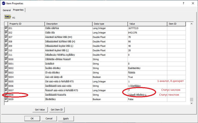

Здравствуйте. Возникла необходимость прочитать атрибуты внешнего тега, с 5001 по 5009. Посмотрел тег через Matricon OPC Explorer, атрибуты есть.
Подскажите, как это можно сделать, если при импорте внешней переменной в ее свойствах есть атрибут Quality, DataStamp и все?
В качестве OPC используется система "Микон".
pix картинки
« Изменён: 27 Февраля 2020, 04:01:49 от Banzai »

Здравствуйте.
Через скаду нельзя прочитать эти атрибуты. Скада во время работы подписывается на нужные теги и получает каждое изменение тега с атрибутами "значение" + "метка времени" + "качество тега". Во время импорта тегов через редактор скада читает "имя" + "тип данных" + "описание".

Здравствуйте.
Ясно. Спасибо за информацию.
