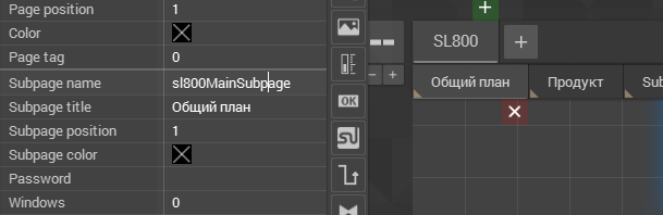

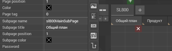

Исключите объект, которому присваивается имя, из проверки на использование этого имени в проекте
Не удалось переименовать SubPage в Subpage
И еще. Для того, чтобы сообщение было правильным, замените exists на includes или contains.
Already exists! The project already contains object ....
либо измените предложение на
The object .... already exists in the project.

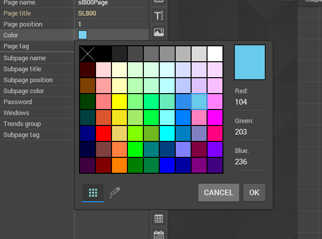

А еще после нажатия на отмену выбор цвета ярлыка страницы на верхней панели не отменяется

Добрый день. Аналогично описанной в первом ответе проблеме не отменяется выбор цветов в шаблонном окне
Simple-Scada
  • Администратор
  • Сообщений: 3226
    • Просмотр профиля
    • Simple-Scada
Здравствуйте. Исправили. Исправление включено в обновление 2.5.8.
