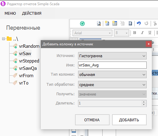

Аналогично связываем переменные второго источника "Гистограмма". Связываем переменную проекта "vrFrom" c переменной источника "Начало_гист", а "vrTo" c "Конец_гист". А переменной "Интервал_гист" нужно задать значение, которое Вам требуется. Например 3600 (1 час в секундах), тогда каждый столбец гистограммы будет соответствовать одному часу, а всего в гистограмме будет 24 столбца. Также нужно добавить в источник ту архивную переменную проекта, которую нужно отобразить в гистограмме и выбрать нужный тип обработки. Например у нас есть переменная vrSaw, которая меняется в виде пилы и на гистограмме мы хотим видеть среднее значение этой переменной за каждый час суток. Тогда добавляем её в источник данных "Гистограмма" с именем "vrSaw_Avg" и типом обработки "Среднее":

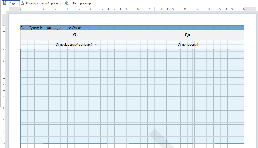

Получаем пустой бэнд данных "DataСутки". Растягиваем его по высоте и размещаем в нём 4 компонента "Текст" в две "строки". Верхнюю "строку" отводим под заголовок, а нижнюю под данные, одно поле с выражением: {Сутки.Время.AddHours(-24)}, второе поле с: "{Сутки.Время}". Таким должен быть результат:

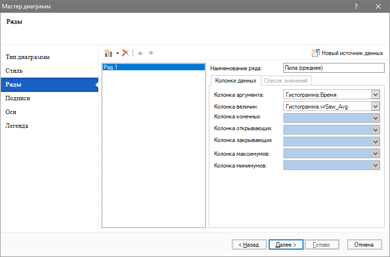

Нам нужно чтобы каждые новые сутки печатались на новой странице. Поэтому выделяем бэнд "DataСутки" и меняем свойство "Новая страница до" на значение "Да". Теперь можно приступить к созданию гистограммы. Выбираем компонент "Диаграмма" на панели инструментов и перетягиваем его в зону бэнда "DataСутки". Запускаем мастер диаграмм. Выбираем тип диаграммы: "Гистограмма", выбираем понравившийся стиль, в окне ряды создаем новый ряд-гистограмма с нужным именем и колонками:

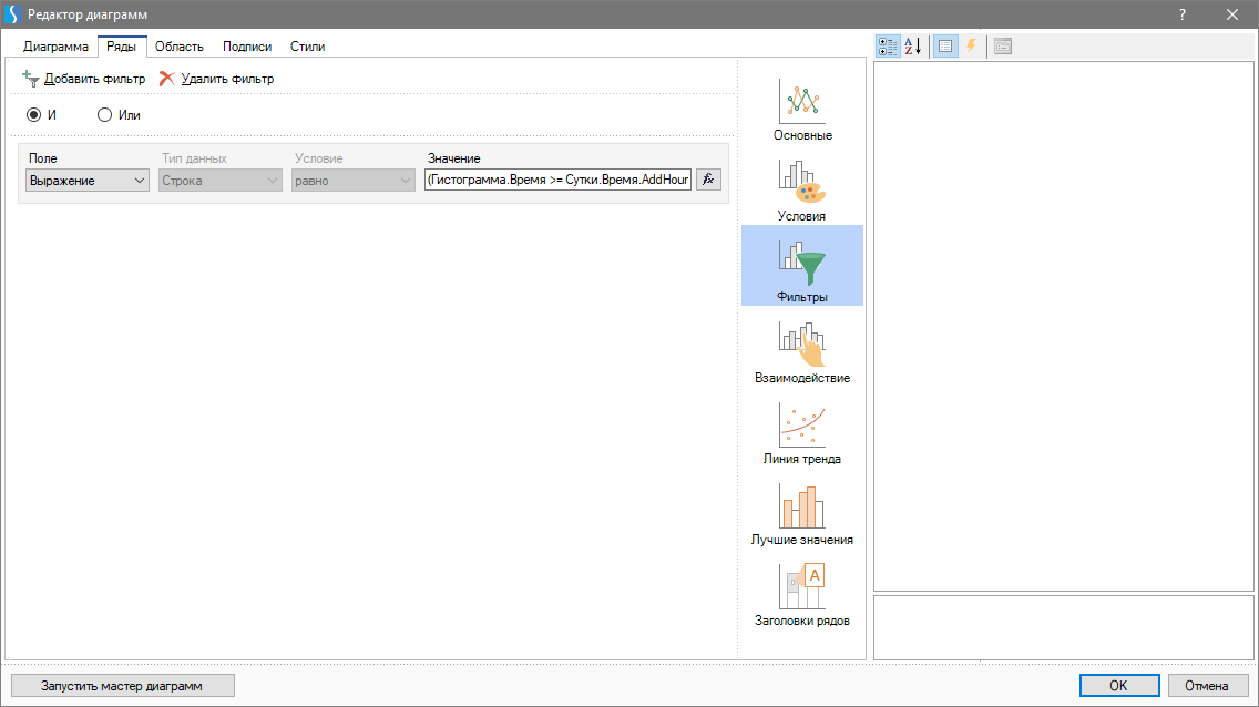

В гистограмме теперь будет отображаться почасовое среднее значение переменной "vrSaw" за весь период отчета. Но нам нужно отображать на каждой странице только одни сутки. Дважды кликаем гистограмму для редактирования. Переходим на вкладку "Фильтры" и добавляем новый фильтр с выражением "(Гистограмма.Время >= Сутки.Время.AddHours(-24)) && (Гистограмма.Время <= Сутки.Время)", как показано ниже:

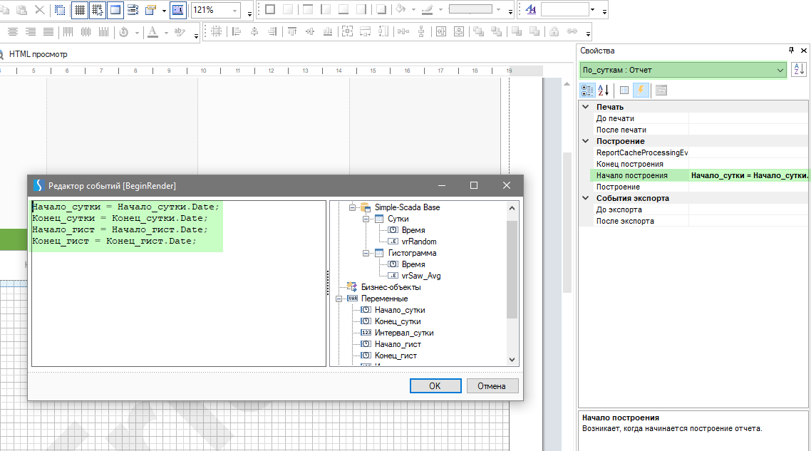

Наконец, нужно сделать так, чтобы время начала и время конца отчета, которое задается переменными проекта "vrFrom" и "vrTo" учитывало только дату, а время (часы, минуты, секунды) обнуляло. Это можно сделать на уровне отчета. Переходим к события отчета. И на событие "Начало построения" пишем код для обнуления времени:
Код
Начало_сутки = Начало_сутки.Date;
Конец_сутки = Конец_сутки.Date;
Начало_гист = Начало_гист.Date;
Конец_гист = Конец_гист.Date;
См. скрин ниже:
